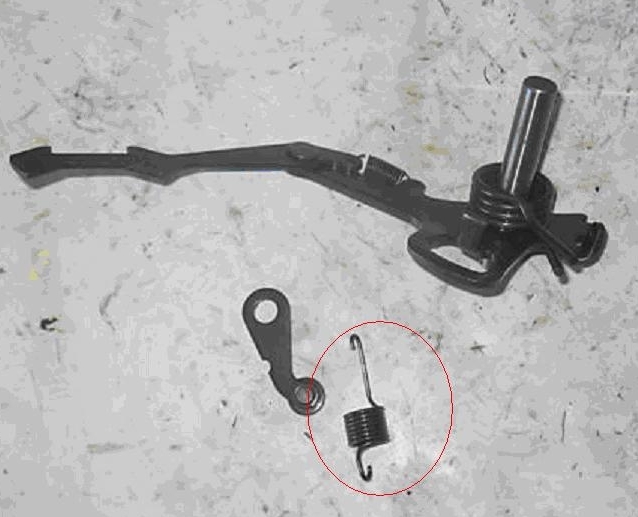

Üdv Urak!
Nincs véletlenül valakinek egy váltókar visszahúzó rugója?

Hozzászólás Szerző: oregkis » 2010.05.07., pén. 18:49
97 -re
Forrest99
a képen szerplő rugó hasonlít, a váltókaron lévő háromfogú fogasiv kapcsolaton lévőre. Annak a szerepe, a fogasivek fogait összefeszített állapotban tartani. (hogy ne zörögjön a lábkapcsoló karja)
A képeden a rugó, a sebváltó szekcionáló kis karja mellé van helyezve, amin pici görgő van. Netán ezt akarod feszíteni vele? Hívjál fel. hogy ne kelljen itt féloldalakat irni a tisztázásra.
30/4759147 Kis András

Hozzászólás Szerző: oregkis » 2010.05.07., pén. 19:25
97 -re
kiegészítés!
a fotón lévó rugó biztos hogy a félautómata láncfeszítő után-húzó rugója.
